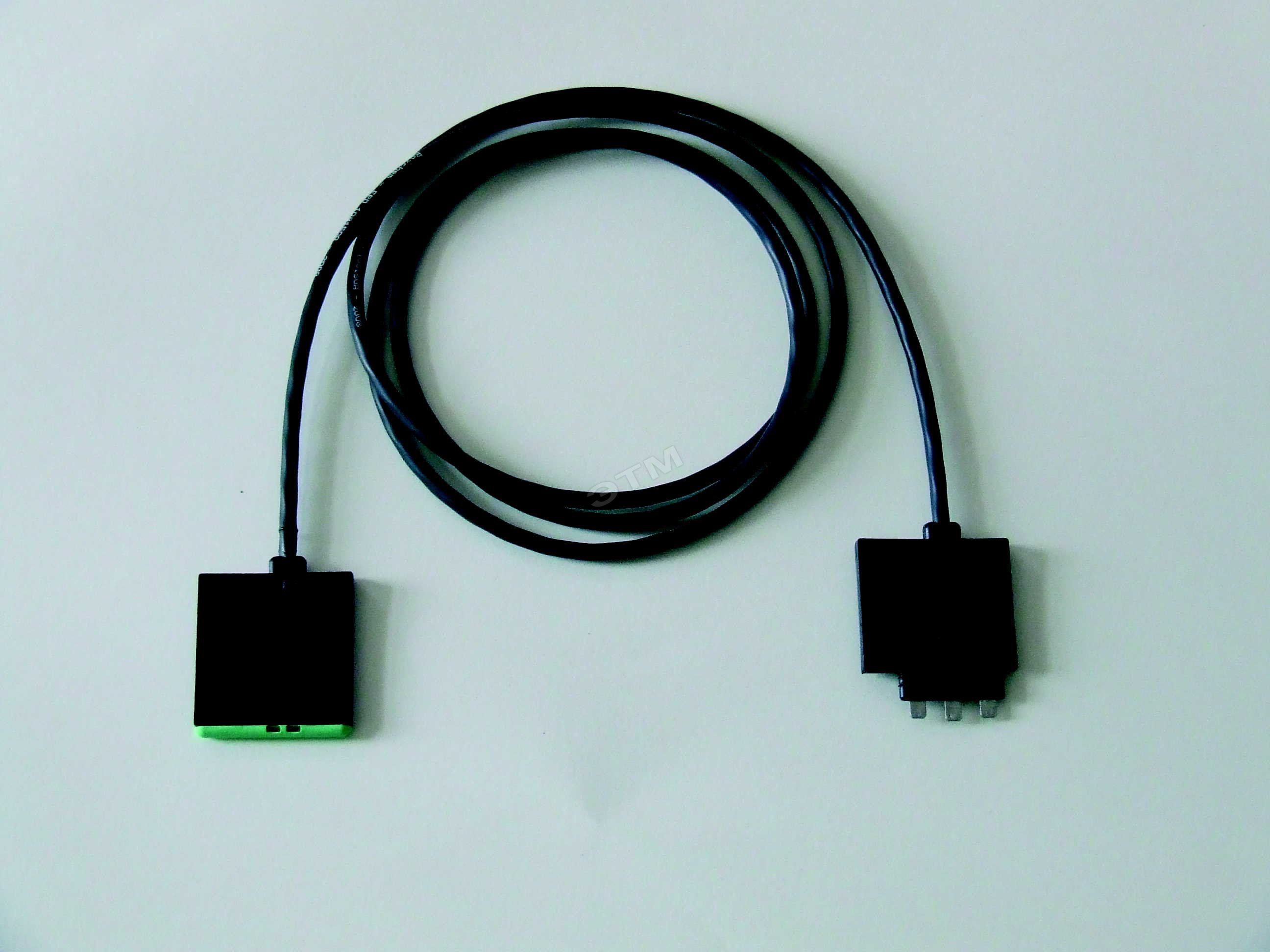

Евгения, добрый день!
Система DEVIdry и ее компоненты более не поставляются, но, у нашего дистрибьютора, компании ЭТМ в наличии есть кабель удлинитель 200см. Удалив один из разьемов (ненужный), Вы можете получить кабель для подключения матов DEVIdry длиной 200см (2 метра).
Заказать можно по ссылке:
