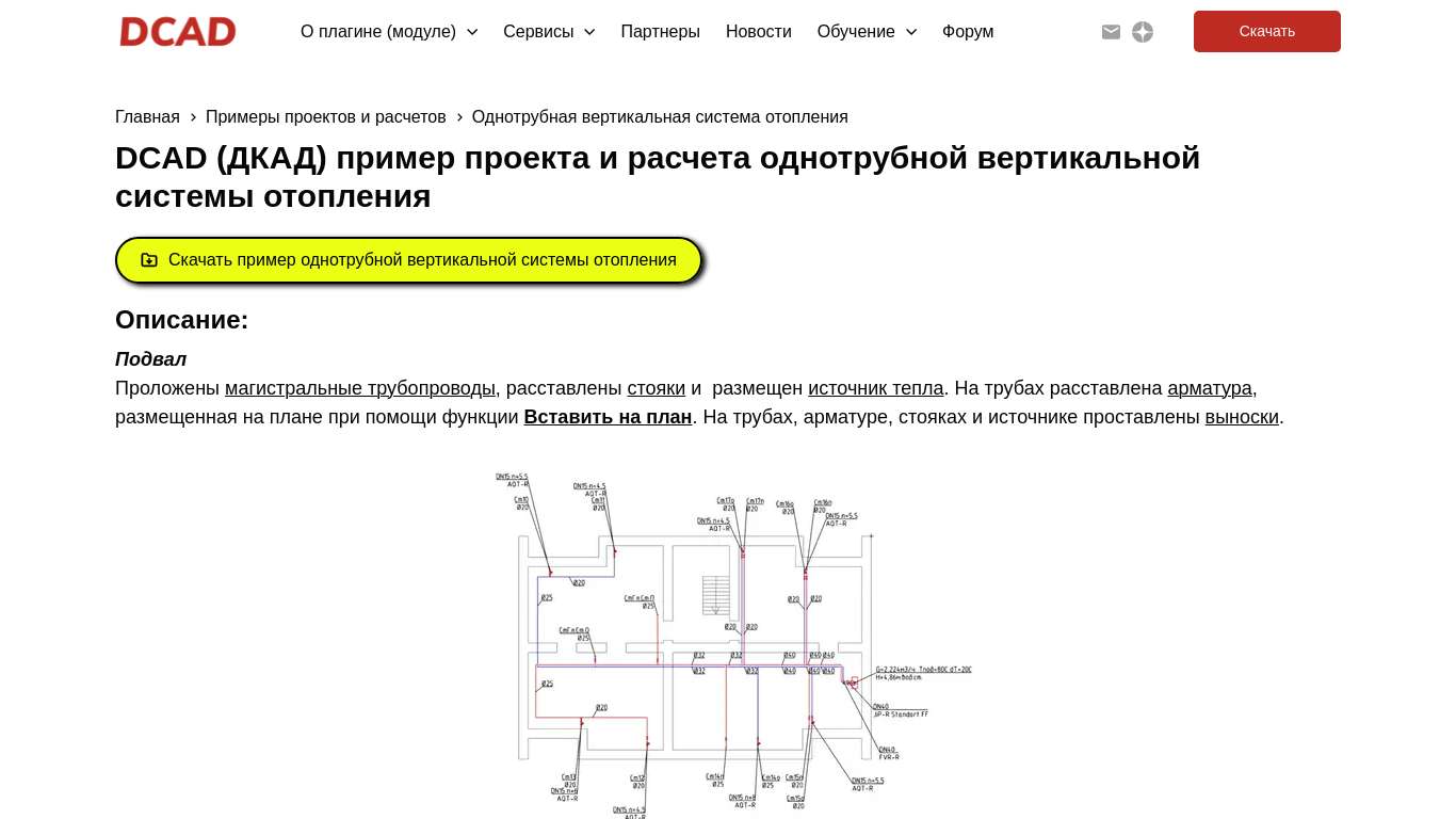

Если у Вас выбран узел обвязки прибора отопления по однотрубной схеме с присоединением к стояку, то подающий и обратный стояк должны быть пронумерованы. Стояки между собой должны быть соединены перемычкой. Пример вертикальных однотрубных систем есть на сайте DCAD:
